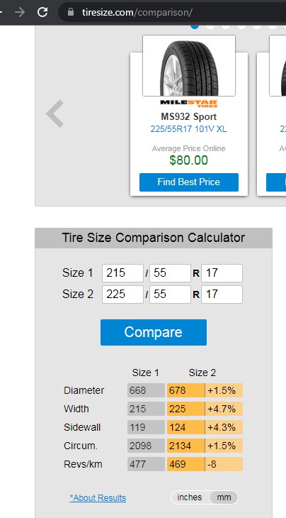

Czy do 1.6tdi moge zgodnie i prawilnie założyć 225/55/r17, czy taki rozmiar nie moze byc w tym silniku (1.6 tdi 115km) stosowany?
Czy ewentualnie moze byc ta opona stosowana w 4x2 i 2.0tdi?

Aha dzieki, czyli 225/55/r17 nie dopuszczalne jest. dla obu tych 4x2 w dieslu 1.6tdi I 2.0tdi jak rozumiem.
I tez 225/55/R17 jest wyzsza o 1.65% ( lekko poza zakresem +1.5%..-2%) od 215/55/r17, wiec nie ma co ryzykować .
Musiałem się spytac bo właśnie widziałem czasami w sprzedaży koła w tym rozmiarze do ateci i na pierwszej stronie tego postu były takie podane, a to moze byłby jeeeszcze akceptowalny dla mnie rozmiar pod wzgledem "komfortu".

Jeszcze raz zaczałem liczyć różne opcje dla różnych kół i teraz już nie wiem, bo wygląda na to , że 225/55/r17 mieści się w +1.5% odchyłu od OEM 215/55/r17
668mm vs 678mm
10mm/668mm = ~0,0149 czyli ~1,49%
Może ktoś to zweryfikować ? Sorry , że tak truje ale dla mnie to byłoby robiło robotę już jakąś .
668mm vs 678mm
