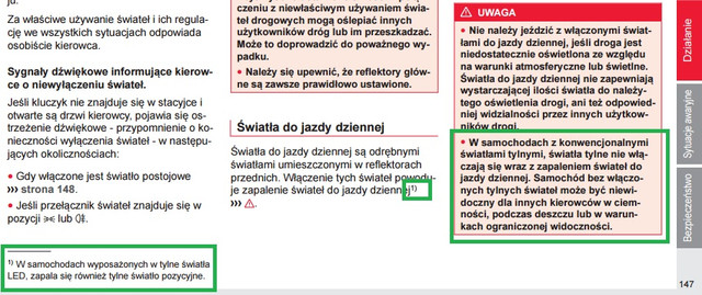

Od początku produkcji ATK-i (2016r.) stosowane były różne sterowniki, które były też fabrycznie różnie programowane w zakresie możliwości wprowadzania zmian w menu, a najwięcej zmieniło się po face lifting'u. Niektóre opcje są nawet powiedziałbym dziwne, jak na przykład brak możliwości "wyprogramowania" świecenia tylnych świateł razem z dziennymi, gdzie w pozostałych modelach VAG'a to nie występuje, a z fabryki wychodzą bez świecącego tyłu.

Wyłączałeś osobiście, albo widziałeś ATK-ę z nieświecącym tyłem? Bo mnie, ani nikomu z tych, których znam to się nie udaje. W procedurze "na papierze" jest opcja wyłączenia, ale nie daje się tego aktywować. Jeżeli znasz procedurę, to poproszę !!!

To dziwne, bo u mnie tak zwane światła dzienne skandynawskie nigdy nie świeciły razem z przodem, ale ostatnio włączałem to poprzez OBDeleven, jednak kolidowało to z moim kodowaniem kierunkowskazów dynamicznych i wyłączyłem te światła jest gotowe kodowanie za 10 punktów w OBDeleven.

Wszystko zależy chyba od sterownika, bo u mnie tył świeci się również po przejściu na tryb skandynawski. W mojej instrukcji jest napisane, że światła dzienne zawsze świecą się razem z tylnymi pozycyjnymi, jeżeli tylne lampy są LED'owe, w przypadku żarówek tył nie zapala się.

No coś namieszali ja mam ledowe i od nowości miałem tylko światła dzienne z przodu
W każdym razie jest opcja w OBDeleven aby je włączyć lub odwrotnie
