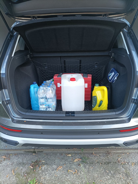

Cześć.
Byłem tak jak wcześniej pisałem na sprawdzeniu i ustawieniu świateł w na stacji diagnostycznej / za darmo /, prawy reflektor po ustawieniu kilka dni temu w ASO trzymał normę, a za to lewy świecił w powietrze. Po regulacji na OSKP zrobiłem zrobiłem test świateł w garażu. Wynik jak na dołączonych zdjęciach. Nie są to warunki laboratoryjne ale efekt nie działającego automatycznego układu ustawiania świateł widać . Ciężar w bagażniku to około 40 kg. Odległość od ściany 2 m. Samochód uruchamiany na włączonym przełączniku świateł na automat i bez włączonych świateł , różnicy nie ma. Reflektory ustawiały się i powracały na miejsce jak na zdjęciach.
