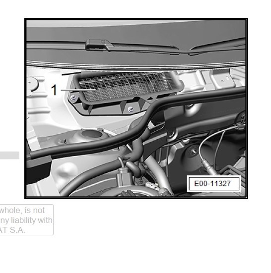

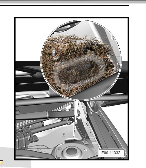

Jestem akurat na przeglądzie i dowiedziałem się, że są jeszcze m.in. akcje serwisowe dotyczące przewodów paliwowych oraz odprowadzenia wody z szyberdachu. Moja Ateca "łapie się" właśnie na tę drugą akcję. Ciekawe czy woda nie będzie się lała do środka ;)
