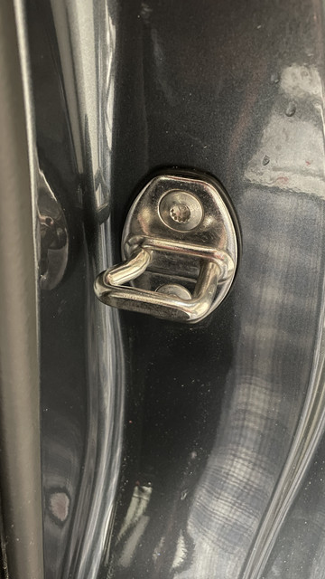

Jeśli miałeś na myśli ten element:
To po jego odkręceniu okazało się, że jest na sztywno w dwiema śrubami w dedykowane miejsce wkręcany bez opcji przesuwania
Odstaje od zakończenia szyby do samego nadkola. Jak regulować zawiasy? Nie widzę takiej opcji, poproszę o podpowiedź.

Nie - nie przy zamku.
To trzeba poluzować i ,, przypierdzielić ,, umiejętnie młotkiem przez młotek
Rygiel wydaje się że jest nieprzesuwalny ale to tylko podkłady I farba spowodowały że jest jakby przyklejony.
Uważać trzeba by nie walnąć sobie młotkiem w lakierowane elementy i spowodować jakieś uszkodzenie

Napisałem jak jest. Widzę to codziennie w pracy i wiem jak to wygląda.
Jak nie czujesz się na siłach nie rób tego. Proste.
Można jechać do ASO i nie zrobią tego inaczej.
