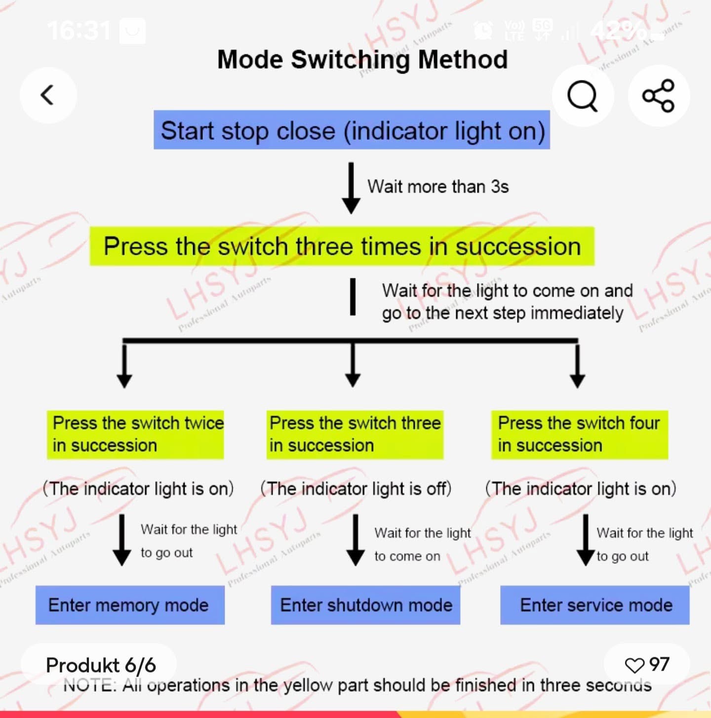

Mam ten moduł i działa znakomicie. Zaprogramowałeś go zgodnie ze schematem?
- dioda na przycisku ma się świecić
- naciśnij 3 razy aby wejść do trybu programowania (kliknięcia wykonaj maksymalnie w 3 sekundy)
- naciśnij przycisk 2 razy aby wejść w tryb zapamiętywania - ja u siebie tak mam ustawione. Na przejeździe kolejowym start-stop można sobie ręcznie aktywować, a w innych przypadkach mam wyłączony. Super sprawa - tak powinno auto wyjeżdżać z fabryki.

Kris, po za programowaniu jak w pierwszym bloku przycisk stałe świeci jeśli wyłączymy ss, tak? A trzecia opcja jest na wypadek wizyty w servisie czy jeszcze coś innego?

Dokładnie tak jak piszesz.
Włączony start-stop = brak świecenia przycisku
Wyłączony start-stop = przycisk świeci
Pierwsza opcja = przycisk pamięta ostatnie ustawienie (nawet po wyłączeniu silnika)
Druga opcja = wyłączenie start-stop w cholerę:)
Trzecia opcja to = ustawienia fabryczne, zachowywać się będzie tak jak z fabryki czyli po uruchomieniu silnika start-stop załączony, po wciśnieciu wyłączy się, po zgaszeniu silnika i ponownym odpaleniu znowu się załączy.
Aha, jeszcze jedno. Nie ździw się jeśli po ciemku zamkniesz auto i zobaczysz że ten przycisk dalej będzie świecił. Jeśli się nie mylę to po jakimś czasie sam zgaśnie...
