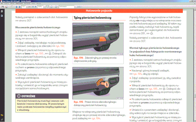

Tak jak pisze kolega UnlimitedPL, jest to zaślepka haka holowniczego, a dokładniejsze informacje oraz jak ją zdemontować i zamontować znajdują się w instrukcji obsługi :
Teo (07 paź 2024, 22:36)
