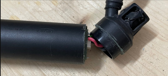

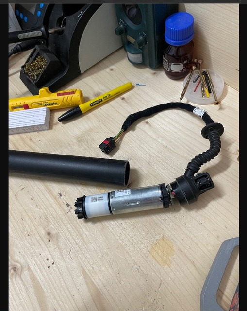

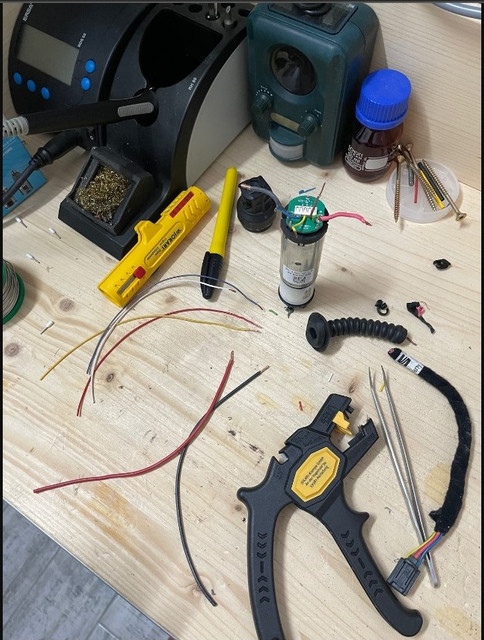

combayn pisze: ↑
11 lis 2024, 16:46
Cześć, mam pytanie w temacie siłowników. Oczywiście znana sprawa - pękł mi jeden z przewodów, dwa inne były już lekko przetarte więc wszystkie przelutowałem i zabezpieczyłem termokurczami, ale po około 3 miesiącach mam ten sam problem. I tu pytanie - czy te siłowniki da się rozebrać żeby wymienić przewody w całości? Ma ktoś może jakiś opis/instrukcję?
Da się, wszystko się da ;)
To jest zgrzane na gorąco trzeba naciąć pierwszą warstwę 1cm od krawędzi tak jak na zdjęciu.
Później trzeba to skleić jakimś dobrym klejem albo jak masz dojście to zespawać spawarką do plastiku.
I gotowe
