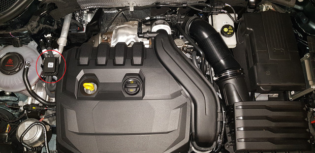

U mnie w 1.5 DSG jest cisza ...
Jedyne co słyszę i to tylko na postoju to zaworek numer 04E 133 277 A na przewodzie podciśnienia.
Nazywa się to jakoś tak : tłumik pulsacji ciśnienia paliwa
Jest to taki dźwięk pompki .... I jak na razie nie ma na to lekarstwa
Jest to w każdym nowszym 1.5 - napisałem każdym nowszym gdyż miałem kiedyś Atecę 1.5DSG 2019 testową i tam tego nie było ale potem coś zmienili ....
Pisałem już tutaj o tym...

W Atece z tym silnikiem na pewno jest cicho - było kilka modernizacji wyciszenia ...
Nie wiem z jakiego auta przechodzisz ... bo to także jest ważne np. miałeś auto premium super wyciszone to może w Atece wyczujesz że jest głośno
Ja mam jak na razie bardzo dobry słuch i słyszę ten dźwięk w kabinie a mają go wszyscy:
https://www.autocentrum.pl/usterki/skod ... uki-18803/

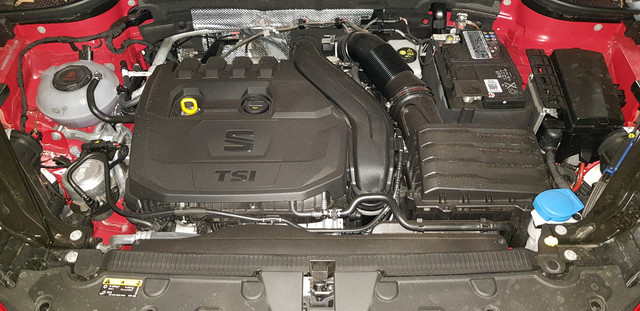

Jak masz auto z okolic do września 2019 to może tak .... ja mam ze stycznia 2020 i już jest inaczej aż do teraz nawet w liftingu
Jak masz tak jak ja toś głuchy ....
Tak jest u mnie:
A tak było w Atece -demo 2019:
