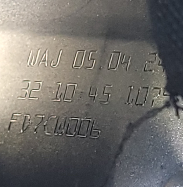

Mnie też to czeka za 2 tygodnie przy okazji umawiania się na zmianę oleju po dotarciu i zgłoszeniu kilku innych uwag gość powiedział, że jest akcja serwisowa na zmianę oprogramowania skrzyni, bo jak "wyczytał" na ekranie może pojawiać się błąd skrzyni w związku z błędem w oprogramowaniu.
Pytanie, co tak naprawdę zmieniają (?)
Samochód z kwietnia br. Cupra Ateca 1.5, pytałem gościa jaka skrzynia tam siedzi, powiedział, że DQ200
Edit: podejrzałem pod akumulatorem oznaczenie mojej skrzyni, jest taka jak w załączniku, świeżutka, ale wszystko wskazuje na to, że mimo tego, że to Cupra, to jednak skrzynia DQ200. Może jakiś nowszy typ, bo trudno cokolwiek znaleźć o z tym oznaczeniem w necie, ale była też montowana do VW Taigo 1.0 i 1.5 w 2024 i takie są na sprzedaż z rozbitków.
