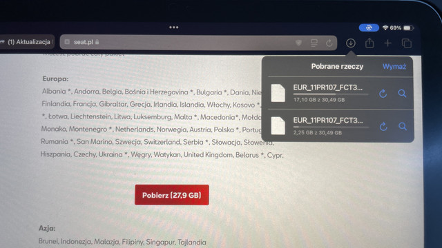

Ja obecnie mam ciekawą sytuację - też na starych wersjach 20.x i wczoraj Seat wyświetlił mi komunikat o aktualizacji, więc puściłem, a ten zainstalował. Efektu ma wersji map nie zrobiło, ale chwilę później kolejna aktualizacja wskoczyła - dziś zobaczę co z nią.
Dodatkowo ściągam aktualizację ze strony Seata i będę próbował z pendrive:
