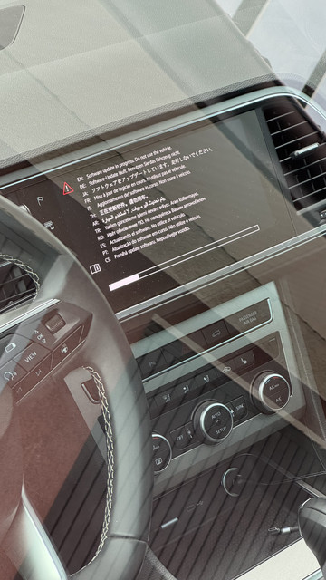

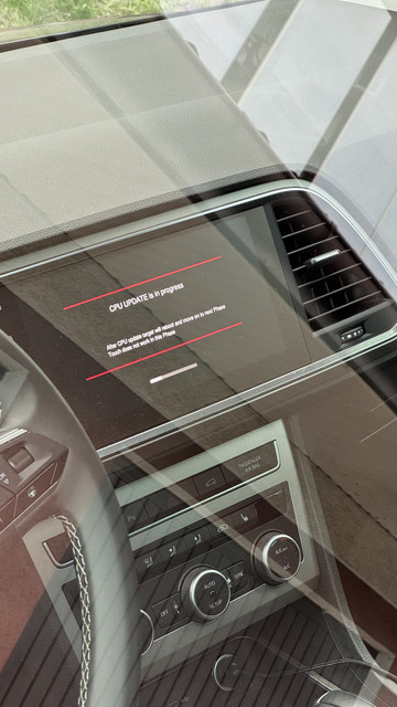

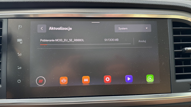

Wczoraj wpadła kolejna aktualizacja OTA, niby w opisie zmian była wzmianka o czarnym ekranie, zanikającym dźwięku, stabilności CarPlay itd (nie mam zdjęcia akurat).
Podrzucam kilka zdjęć z procesu i wersje po aktualizacji.
