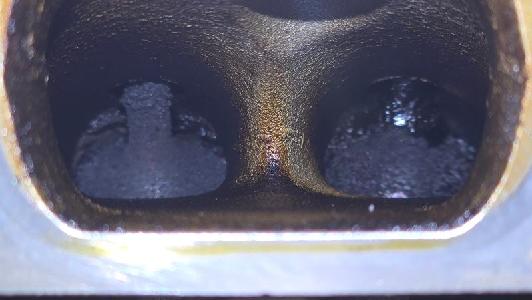

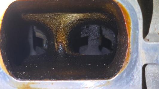

Zagadka. Dostalem takie zdjecia zaworow w 1.5 tsi. Pytanie na jaki przebieg szacujecie ten stan ?

Poproszę podpowiedź, jakie były warunki pracy/jazdy

Rafiner pisze: ↑
07 lut 2025, 23:07
Ja obstawiam około 50 tys km i raczej obstawiam start stop.

Blues Brothers pisze: ↑
08 lut 2025, 8:45
W 80 % miasto i podmiasto, ale mala miejscowosc bez korkow, nie Wa-wa z korkami po godzinie.

Lord M pisze: ↑
08 lut 2025, 17:02
Rafiner pisze: ↑
07 lut 2025, 23:07
Start/stop wylaczony od nowosci, ale dobrze strzelasz 55 tys km jest zrobione. To pewnie te slynna jazda na jiskich obrotach skrzyni dsg.
Nie bede przeciagal, bo zgadles. To jest moje auto. Jestem w szoku ze jest taki syf. Poprosilem gosci od gazu, zeby mi zrobili zdjecia jak sciagna dolot.
Mowili, ze nie jest zle, ale wg mnie co by bylo za kolejne 50 tys km. Nie dziwie sie ze ok 100 tys km auta ida na orzechowanie, bo zaczynaja zaplony wypadac i lspi czy jak to sie zwie obserwuja.
Teraz to przystopuje, jak na lpg bedzie jezdzic, ale syf jest i koniec.

Potęga bezpośredniego wtrysku. Dolot paskudzi się jak cholera.
Tutaj nie obwiniałbym aż tak niskich obrotów, tylko lekko opóźniony moment zamykania dolotu aby lepiej wymieszać mieszankę. Wtedy resztki z spalania dostają się do dolotu i robi się osad. Ja nie zapomnę jak miałem Civic'a (VI gen i chyba było to moje najlepsze auto w życiu) jak w instrukcji było jasno napisane aby raz na kilka tysięcy przegonić auto aby wszystkie kanały olejowe oczyścić zwiększonym ciśnieniem oleju.
Ja mam to szczęście, że mam 2.0TSI (DKZA) i mam zarówno pośredni jak i bezpośredni wtrysk. Czy zagazowanie silnika pomoże. Ciężko powiedzieć. Gaz raczej nie umyje dolotu, za to gaz tak nie paskudzi bo z natury jest bardziej suchy. Co by było za 50 tys km? brak kompresji na cylindrach (bo zawory na kołnierzach byłyby tak zalepione, żeby nie uszczelniały) a jakby taka gruda wpadła do cylindra to masz po zawodach bo ten syf umie być tak twardy jak kamień. No ale co chcesz? jest EKO! bo zużywasz któreś miejsce po przecinku mniej paliwa, kij że silnik nie ma szans dotrwać do nawet 250 tys bez generalnego remontu. Swoją drogą jeszcze nie wiedziałem aby ktoś naprawdę z sukcesem naprawił słupek od DADA, bo jak pamiętam jest tam powłoka nikasilowa i honowanie zupełnie mija się z celem.
Najgorsze jest to, że silnik jest fajny ale jak to każdy TSI musi mieć swoje problemy. Przynajmniej pierścienie trzymają olej i łańcuchy się nie rozciągają.

No tak. Teoretycznie mogli zrobic tak samo w 1.5 tsi. Posredni wtrysk by ograniczyl sprawe, ale im sie zachcialo cykli millera, ACT i innych pierduletow.
Ja bym jeszcze rozumial, gdyby to kialo sluzyc dalszemu rozwojowi silnikow i nastepny by byl ulepszony itd, ale skoro wchodzi elektromobilnosc to zajniechali inwestowania w spalinowe i beda je tlukli poki beda mogli.
Jakby nie gwarancja 5 letnia, to bym wczesniej zalozyl LPG i wylaczyl ekobzdury bo po 2 latach czyli 22 tys km, a tak to jest jak jest.

Znamy to. Mi nic sie nie dzieje. Na razie nie robie, ale grozba jest realna. TTTM jak czesto ASO mowi.
