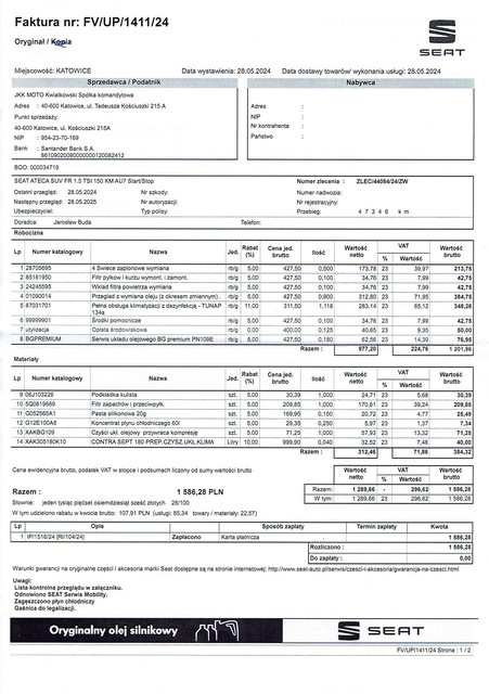

Części własne po dostaniu maila z salonu z prośba o numery części serwisowych:
Olej 0w20 508.00/509.00 4,3L
FILTR OLEJU - 04E115561AC
FILTR PALIWA – BRAK
FILTR KABINOWY – 5Q0819669 ( nie doszedł na czas i skasowali mnie za niego 200 zł )
FILTR POWIETRZA – 5Q0129620G
ŚWIECE – 05E905602 ( 4 sztuki)
KOREK SPUSTOWY – N90813202
ŚRUBY DO OSŁONY SILNIKA - WHT000729A ( 3 SZTUKI)
ORING - WHT003247
ORING - WHT001386
Elementy dodatkowe z ASO:
-Podkładka kulista ( Trzyma górna plastikową osłonę silnika, podobno odpadła )
-Filtr Przeciwpyłkowy ( niestety nie doszedł do paczkomatu na czas dlatego skroili mnie 200 zł )
-Pasta sylikonowa ( pan twierdził, że smarują nimi gwinty świec żeby się odkręcało łatwo)
-Kontra Sept ( czyszczenie układu parownika klimatyzacji)
-BG Premium ( płukanka do silnika, pan zalecał raz na 2 wymiany przy małych przebiegach)
Koszt części własnych 750 zł
Koszt serwisu ASO 1201
Koszt części z serwisu 384 zł
Koszt razem moje części i serwis ASO : 2336 zł
